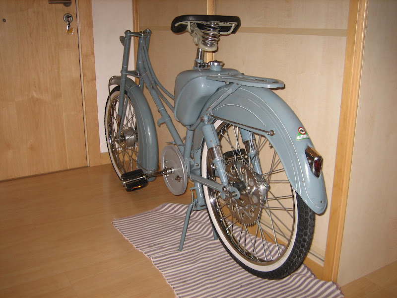

El resultado es este:

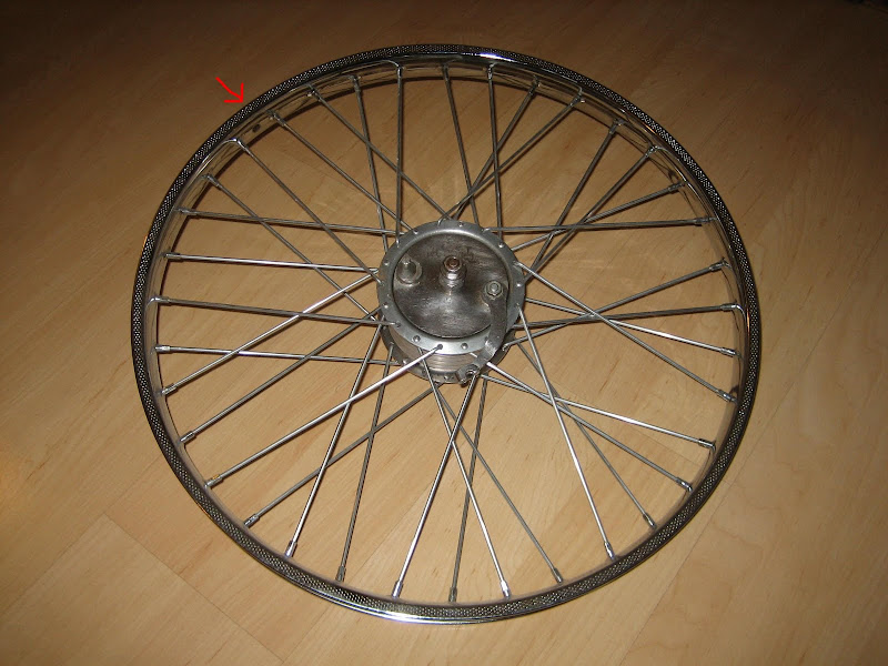

En cuanto a las ruedas, las llantas y radios son nuevos, porque una de las llantas no era original y la otra estaba bastante deteriorada.
El resto son rodamientos nuevos y agua y jabon.
Yo mismo he radiado las ruedas.
Para que el radiado quede elegante, es importante hacer coincidir el agujero de la válvula con uno de los huecos amplios de radios. Justo entre dos de los conjuntos de cuatro radios. Esto se hace así para tener más comodidad para colocar el hinchador a la hora del inflado. (ver flecha en segunda imagen).
Los radios son de 3mm de diámetro ... un poco más grande que el original, pero más pequeño no los he encontrado.
Los radios los saqué de bicimotor s.l. Los hacen de la largura que se les pida, pero de diametro 3mm es lo más fino que trabajan. 80 radios 60 Euros gastos de envío incluidos (no se si es caro o barato, pero tardé tanto en encontrar radios que no me lo pensé)

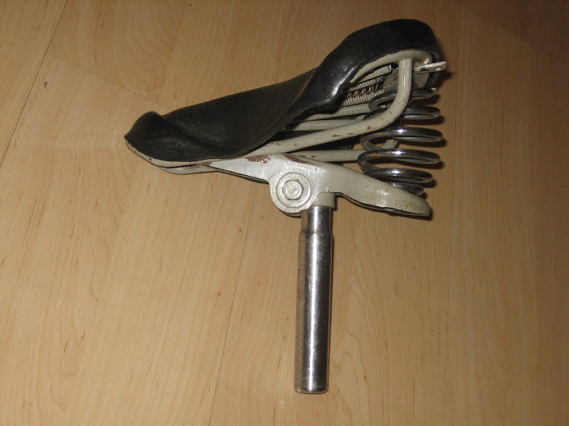

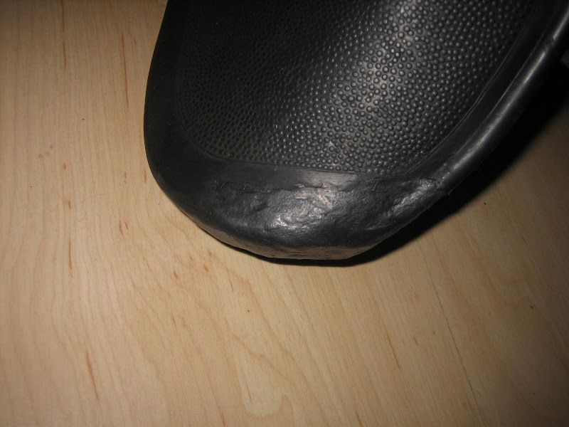

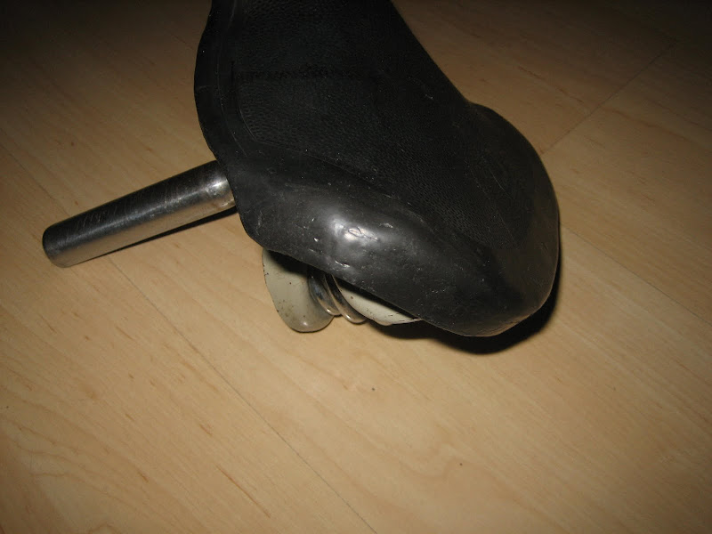

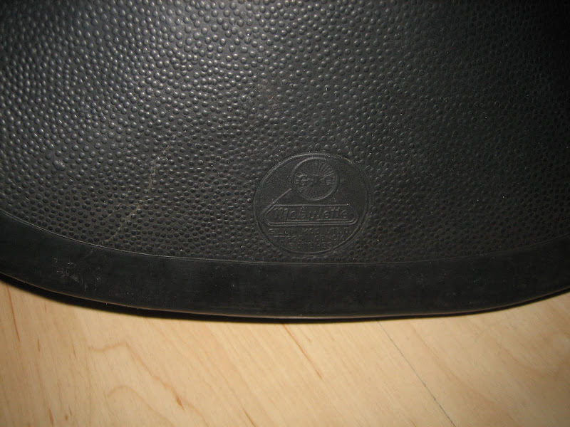

El asiento es el original.
Tenia los laterales destrozados por alguna caida y rajados del uso, pero los he reparado con
masilla-pegamento de poliuretano.
Es algo dificil de manejar porque es muy pegajoso cuando está húmedo y muy dificil de conseguir un acabado completamente liso, pero cuando seca parece caucho.

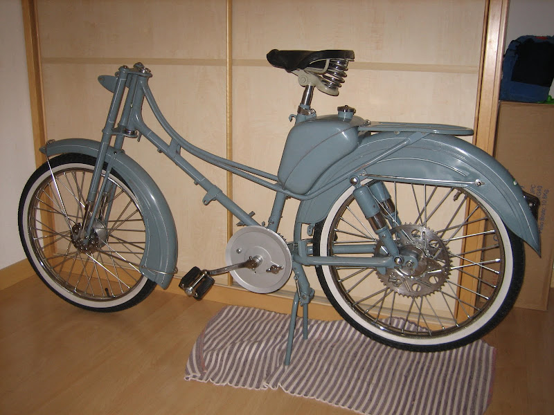

Este es el progreso de la restauración.
Lo que más trabajo me ha dado ha sido la polea de la correa que, aunque es la original la he tenido que reparar porque el mecanismo de selección bici-moto estaba roto y lo habían fijado mediante un tornillo y soldadura. Si se ve tan nueva es porque después de arreglar dicho mecanismo la he repintado.

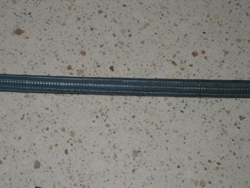

La segunda curiosidad, es que debajo de toda la suciedad, he descubierto que las guías de los cables no son ni negras ni grises sino que son del MISMO color que la moto !!
Pensaba cambiar las guías por nuevas, pero visto lo visto, aunque no están en muy buen estado, para mantener el color voy a dejar las guías originales. Intentaré repararlas de alguna manera allí donde se ha perdido la funda y se ve la espiral metálica.

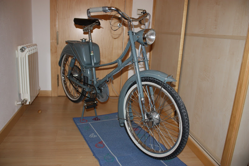

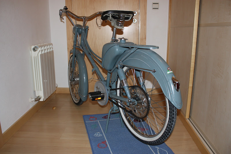

Progreso de como va quedando ... lento pero seguro.

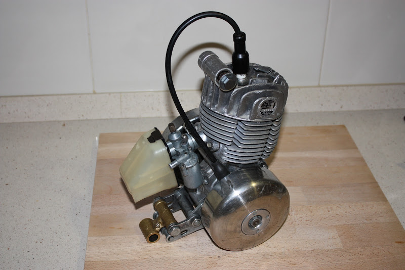

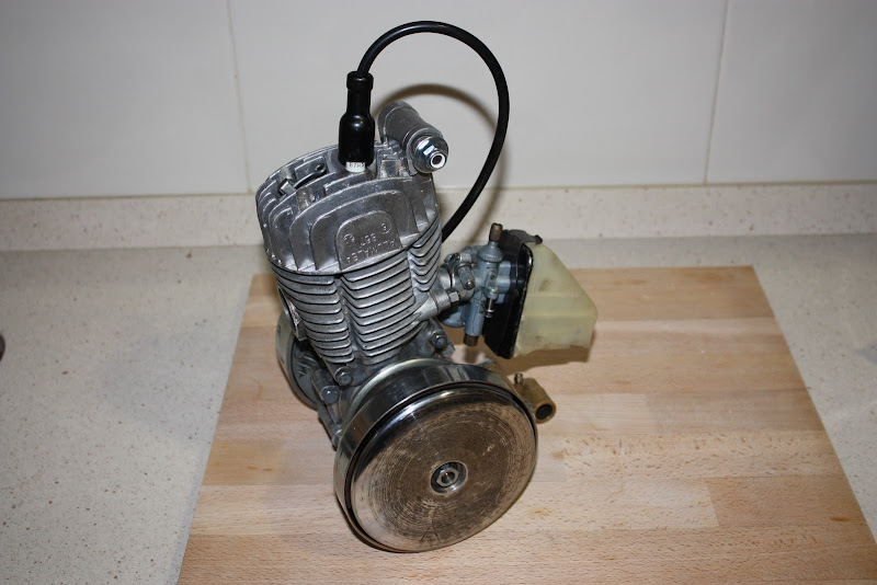

y el motor despues de haber pasado por quirofano pieza por pieza.
La tapa del embrague esta bastante rallada, a la espera de encontrar alguna en mejor estado ...
así que si alguien tiene alguna por ahí que quiera vender que me lo haga saber.

El cilindro y la culata estan lavados a mano ... estropajo y fairy .... con mucha paciencia haciendo llegar el estropajo por todas las rendijas y en aquellos rincones donde el estropajo no llega le doy con palillos de madera
y mas fairy hasta que no queda nada de porquería :-)

Lo de la tapa del embrague, lo solucioné con un spray "al cromo" o algo así, mañana haber si te doy una descripción más completa mira, te pongo una foto.
Aunque no se aprecie me quedó bastante brillante!!!No lié ni le hice nada, solo desmontarlo y pintarlo!

Esto está quedando de cine, un 10 por esta recuperación tan fantástica.
Puedo hacer una pequeña observación???
Tendrías que intentar bajarle un poco el guardabarros delantero, es decir bajarlo de delante
o de arriba y sacarlo un poco hacia atras de abajo, esteticamente se verá mucho mejor,
simplemente jugando un poco con las varillas, facil de conseguir, y verás que el resultado
es espectacular.
robgongo
robgongo
Cantidad de envíos : 86
Localización : Pamplona
Proyecto EIBARRESA Empty
MensajeTema: Re: Proyecto EIBARRESA   Proyecto EIBARRESA Icon_minitimeMiér 05 Ene 2011, 11:15 am
Que observador eres BLAU!! pero ya lo intenté y no se puede hacer mucho ....
el nervio del centro (el que va detrás de la orquilla) no lo permite y el guardabarros
no se puede forzar sin que los laterales se abran.
La horquilla y el guardabarros de Eibarresa y AV-60 son IDENTICOS a los del
AV-27 (aunque entre Eibarresa y AV-60 hay alguna diferencia en los agujeros)
PERO la rueda en el AV-27 (600) es más pequeña que en los otros dos (2x19)
por eso hace ese efecto un poco feo ...
Fíjate en el AV-60 de TROP ... también le queda algo separado quizás no tanto
pero también hace ese efecto. su AV-60 tiene los agujeros del guardabarros delantero
más atrasados y quizás la varilla también es algo más corta.
cuando "mi maestro" consiga bajar su guardabarros , bajaré yo el mio!!
Si él no lo consigue es que no se puede !! jejejeje
(las veces que habré mirado esas fotos del "detalle de AV-60" para tomar referencias!!)
Notar la diferencia de posición de la varilla delantera en las dos últimas fotos.
El resto es aparentemente todo igual.
