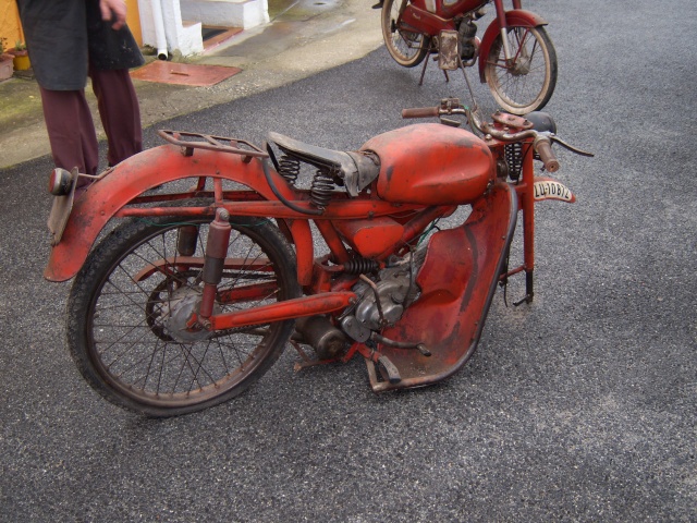

Mira aqui va una foto del mismo modelo. No no es el mio pero espero mejorarlo.
Guzzi cardelino 73 Ml76ep

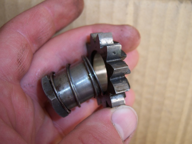

Gracias por vuestras respuestas, ahora tengo otra duda en uno de los lados del semicarter lleva un rodamiento y una especie de casqillo con unos surcos, mi pregunta es: no debiera de llevar algún retén?, como hace el aceite para no escaparse?.
Guzzi cardelino 73 100_4314
Guzzi cardelino 73 100_4315

Ho no, para nada, ni retén ni goma ni nada, queda "libre" a su aire, eso si, ponlo en el sentido correcto que si no luego te escupirá el aceite hacia fuera en lugar de mantenerlo dentro del carter.
Ten cuidado de poner las estrías en el lado del cárter, lo más alejadas del piñon de ataque, saludos
