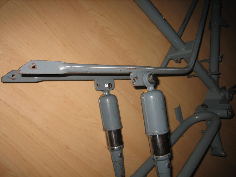

Hola de nuevo jaro.
Yo así a simple viste le veo un detalle en el chasis que tendrías que solventar, porque es bastante importante tenerlo en perfecto estado antes de pintar.
El detalle esta en las barras que sujetan los amortiguadores, que no se si es un efecto óptico, pero me da la impresión que están dobladas hacia abajo.
Aquí se ve perfectamente.
Empezamos con la Eibarresa 14aiqgk
Si te fijas en este podrás comprobar que tienen que ser completamente rectas OK.
Empezamos con la Eibarresa 23jiavs
Empezamos con la Eibarresa Eibarresa%20015
Siento tener que decírtelo, pero es importante que lo repares.
En cuanto al color pues se que loa había en verde y en azul, el mío, a parte que lo tunearon un poco, y le pusieron piezas que no le corresponden, es de color verde, pero tengo mis dudas que ese tono sea el que realmente tenían en aquellos entonces, en cuanto al azulito ya lo has visto.
Empezamos con la Eibarresa B4vzva
Última edición por TROP el Dom 06 Mayo 2012, 9:36 pm, editado 3 veces

Efectivamente, el tirante finito superior del guardabarros delantero tiene que ir por fuera, y en el caso del tirante del mismo color que la moto o el más gordito, tiene que ir por detrás de la horquilla y no por delante, cosa que parece que las puntas de la horquilla están giradas lo de delante detrás o viceversa.
La pintura mas bien parece de vespa 150S.
Otra cosa, y que no tengo muy clara es que el refuerzo que cruza el portabultos o portapaquetes, no se si debe llevarlo.
A ver si trop lo confirma.
En cuanto al color, yo sin dudarlo lo pintaba de Bleue.

Gracias TROP no me habia quedado yo ,con lo que estaba doblado , lo veia raro pero no lo sabia , igual que tampoco me habia dado cuenta en el tirante que dice BLAU esta cambiado de posicion y la horquilla también , haber si me descargo el manual de usuario me lo imprimo y me lo estudio un poco jejeje
gracias a los dos
