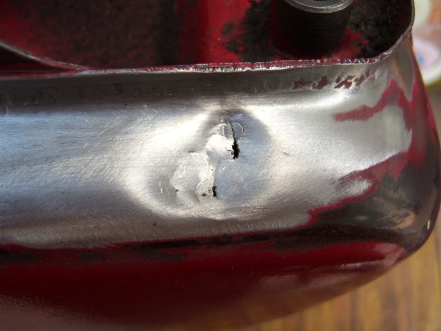

bueno , como dije hace unas semanas mi deposito tenia un agujerillo de 0'5 mm mas o menos ,asi que se me planteaban dos opciones , o hacerle un punto de soldadura a riesgo de que explotara el deposito o de que no sellara bien , o hacer lo que he hecho , que ha sido comprar un kit de saneamiento de depositos y recubrirlo por dentro entero de polymero , que aparte de ser algo comodo de aplicar , queda por dentro genial , y me ahorro el oxido y alguna posible averia en el cilindro debido a gasolina en mal estado .
como no encontraba en ningun foro un post donde te lo explicase paso a paso , me lance a la aventura solo , cuelgo aqui la " experiencia " por si algun forero decide hacerlo en el futuro.
el producto usado es tankerite , un producto italiano , exportado y algo carillo .
el primer paso es limpiar al maximo posible el interior de oxido , como mi deposito no estaba muy grave no costo mucho .

zona del agujerillo en cuestion:

Muy buena pinta tiene ese producto, te queda sellado para mucho tiempo, lo que no entiendo muy bien es como tapas el agujero??
En mi campera tuve el mismo problema que el tuyo, como nadie quiso soldar le di unos golpecitos a la chapa y rellene el hueco con soldadura en frio y despues lijar.

En cuanto a las soldaduras en los depósito,¿ porqué no la hacen ? ¿ ESTALLAN o REBIENTAN ?.
Os puedo decir que yo las he hecho, como los antiguos HOJALATEROS, ( estaño ) y con una AUTOGENA, ( metal ) la única llama que salía era la del dardo y el único ESTALLIDO el de la boquilla si no regulaba bien la llama.
Espero que las pequeñas NOS sirban para algo. de todas formas ENHORA BUENA por la ilustración del tema.
