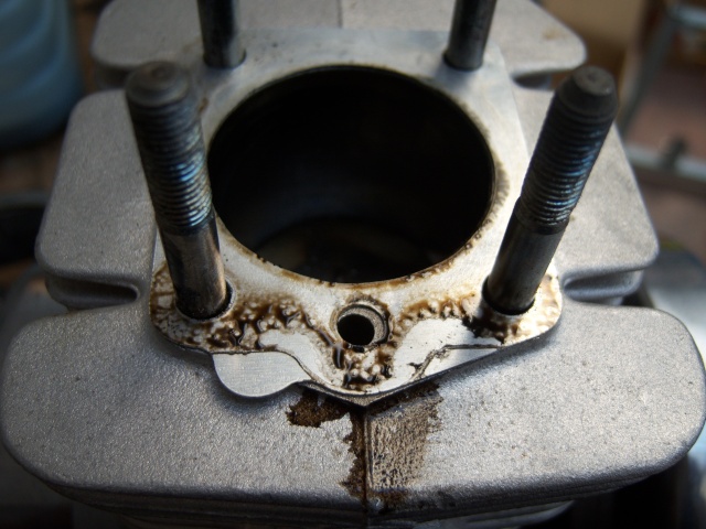

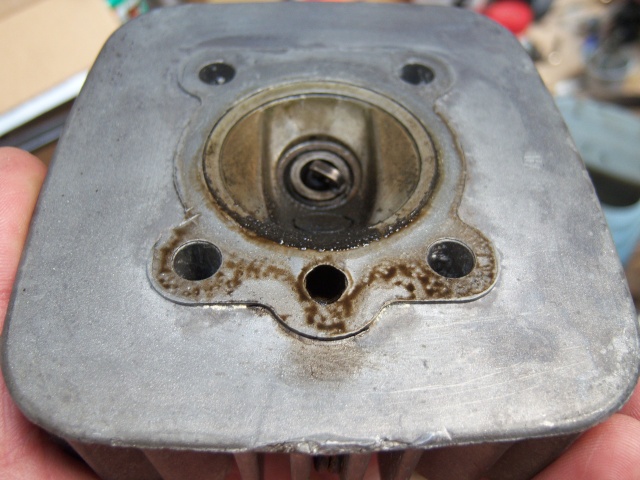

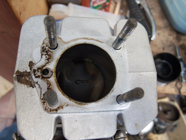

He cambiado la bujia, el carburador...... unos cuantos cabreos Evil or Very Mad y por fin creo que he dado con el problema.
Entre el cilindro y la culata he visto un liquidillo negro, y eso no deberia de salir por ahi.
No me arranca 100_3810
No me arranca 100_3811
No me arranca 100_3812
Esta junta no es la que traia el cilindro, que era de carton+metal, el mecánico me dijo que esas juntas se quemaban con facilidad, que cojiera una de las de metal de 49cc y con un cutter agrandara el diámetro del cilindro, y asi hice scratch scratch que opinais?.
Me imagino que la culata no esta bien plana, hay algun truquillo para comprobarla?
Saludiños, Eledoce12
No me arranca Empty
MensajeTema: Re: No me arranca   No me arranca Icon_minitimeDom 03 Mayo 2009, 9:56 am
Efectivamente Domingo, eso no debería de estar ahí, teóricamente la junta cierra herméticamente por todo el diámetro del cilindro, y ese tipo de junta que has puesto es el que viene con el juego de juntas de toda la vida, si tu motor pierde por ahí es porque algo hay que no está bien, supongo que no hace falta preguntar si las tuercas de ese lado estaban bien apretadas ???
Teniendo en cuenta que el cilindro es nuevo, todo apunta a que la culata tenga algún probemilla, que este deformada o doblada, y a no ser que sea mucho, a simple vista no se nota.
La culata se puede rectificar, pero casi que te viene más a cuento que se la cambies, si tienes otra por ahí cámbiasela para probar, y si va bien ya encontraremos una nueva para tu Moby OK.
PD: Oye Domingo, atento al correo, que ha salido un paquete para Lugo !!!

le puedes echar un poco de Hermetic yo lo uso aunque la culata este bien
Link a Producto
http://www.orchando.es/
No me arranca Empty
MensajeTema: Re: No me arranca   No me arranca Icon_minitimeDom 03 Mayo 2009, 11:37 pm
Antes de desmontar el motor le di un reapriete pero nada.
Tengo una culata nuevecita, me da lastima estrenarla pero con la Moby parada no me quedo, a si que voy a provar con ella a ver que tal va.
Gracias chatarrina por el producto, no lo conocia.

Ese problema tambien me pasó a mi. Con las juntas metalicas lo mas seguro, tenga fugas la culata.
Yo cuando monto una culata con una junta metalica le pongo pasta de juntas en las dos caras de la junta. Y para hacer un buen trabajo si las tuercas de la culata se aprietan con una llave dinamometrica mejor que mejor. Yo con este sistema no he tenido mas este problema.

Tema solucionado, culata nueva, arranco a la primera y fui hoy al trabajo con ella y sin problemas.
