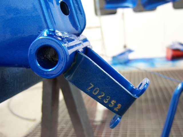

Acuerdate de tapar el trozo de chasis donde va rotulado el número de chasis, de esta forma quedara el número perfectamente legible y de paso conservas una pequeña muestra de su pintura original, si no mira como me quedo:
Pepin en la sala de operaciones 100_3211

Las "varices" de oxido que se ven en la pieza que has decapado salen con ácido clorhídrico. Echa el ácido en un trapo de algodon o toalla (ojo que si el trapo tiene algo sintético el trapo se derrite) y envuelve la pieza en el trapo. Déjalo media hora (el tiempo depende de la concentración del acido) y luego lo lavas bien con agua y jabon y lo secas con aire caliente.
Ojo con el olor que desprende que es muy malo para la salud!
Pepin en la sala de operaciones Empty
MensajeTema: Re: Pepin en la sala de operaciones   Pepin en la sala de operaciones Icon_minitimeSáb 28 Feb 2009, 7:56 pm
te ha quedado genial ea6gf , una buena muestra de como aplicar bien el decapante!
